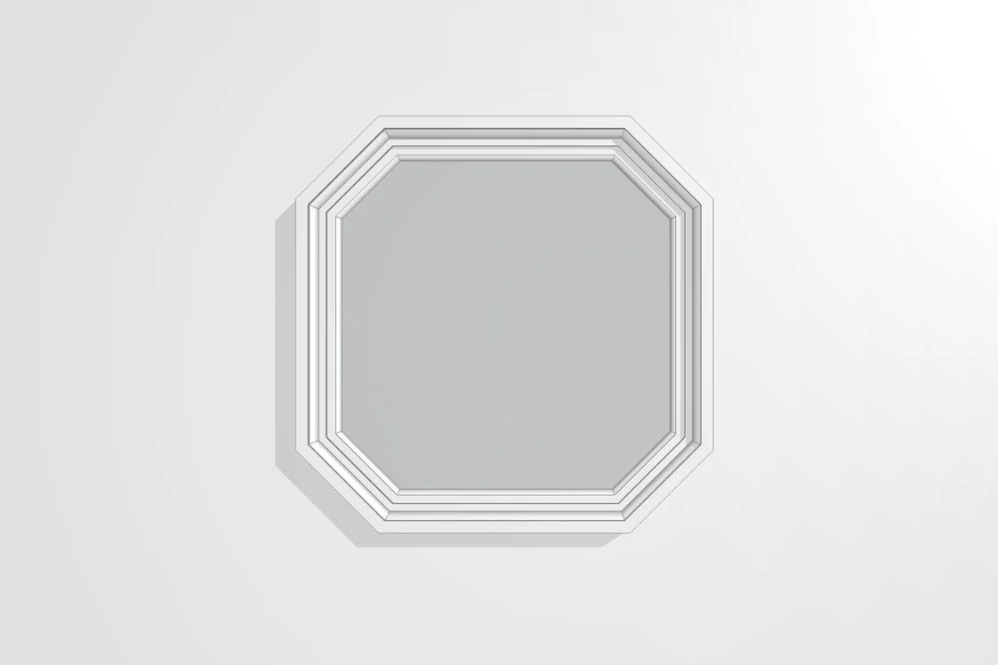

2. Cornice a geometria libera per specchiature lapidee o affrescate

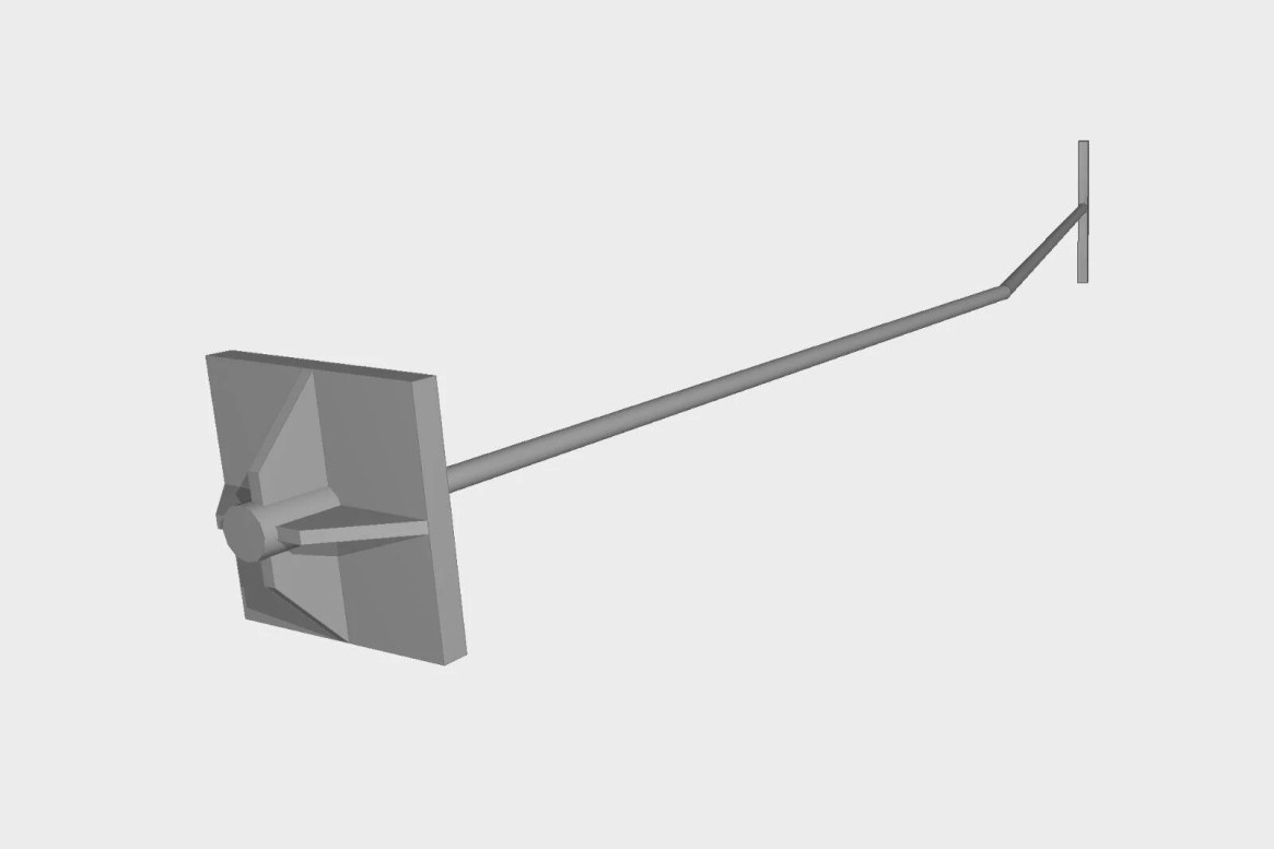

3. Catena per tirantature metalliche con sviluppo e capochiave variabili
